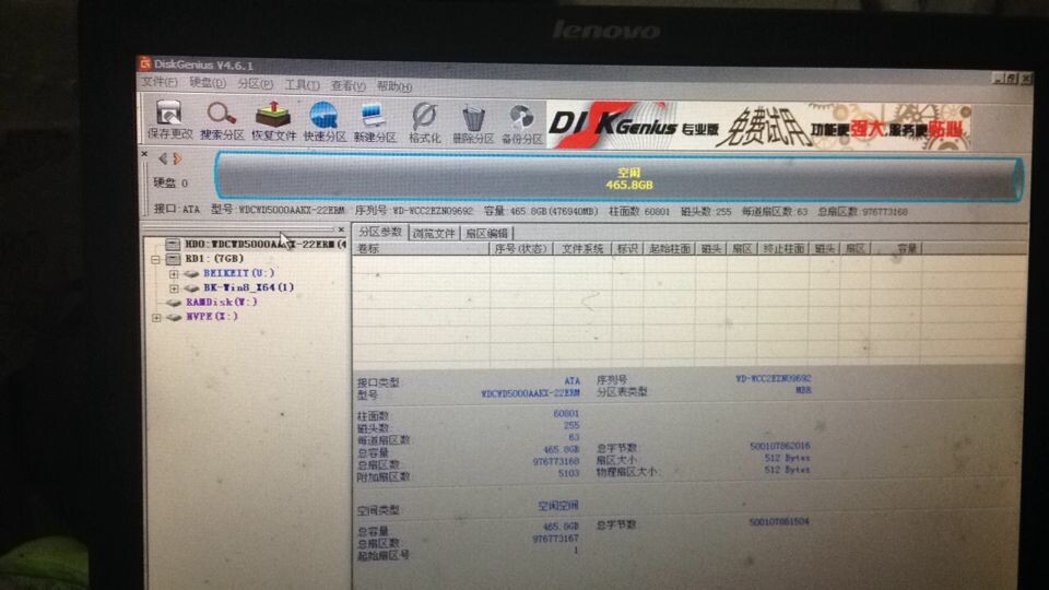

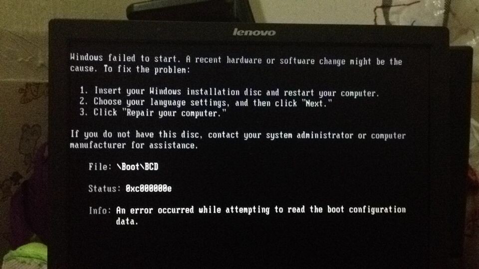

今天帮客户装一台新电脑,配置如下:技嘉H81M-D2V 硬盘:西数500G
进PE系统用DG 4.61快速分区,意外发现重大问题,害我折腾了一个晚上,以为主板问题,请看以下图片:
装完ghost WIN7系统后,出现以下截图
ghost xp系统会出现以下提示
然后重启再PE,发现硬盘还是原来没有分区的状态。然后用重建分区,发现原来分区全部丢失,可以搜索原来的分区表记录。请看图

然后再用DG 461快速分区,GHOST WIN7系统,重启后,也出现以下提示
XP系统会也出现以下提示
经过以上用460和461版本都出错的情况下,我用DISKGEN 4.30的版本测试扇区清除及快速分区,然后ghost系统。一切正常!

 楼主| 发表于 2014-5-29 06:31:33 | 显示全部楼层
由于刚注册上传不了图片!请看下图,按顺序12345!
