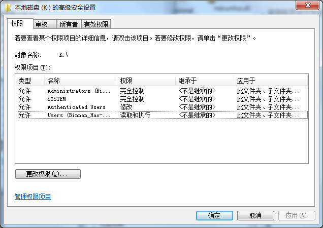

    在利用DiskGenius软件的文件复制功能向NTFS分区写入文件后,在WindowsVistaWindows 7操作系统中,有的时候可能在操作文件过程中会遇到过有些“文件”或“文件夹”的图标上面带一把小锁头的图标,或双击打开文件时提示“拒绝访问”。一般情况下,关闭了UACUser Account Control,用户帐户控制)时的表现就是在“文件”或“文件夹”的图标上加一把小锁图标。如图: 1.png 2.png 。否则在UAC开启状态下双击文件时,会提示“拒绝访问” 3.png 。解决方法如下:
在出现此类问题的分区(或这些文件所在文件夹)上点右键,选择“属性”菜单,出现如下对话框:
    进入“安全”选项卡中,选择“Users(XXX\Users)”用户,点击下面的“高级”按钮,弹出对话框:

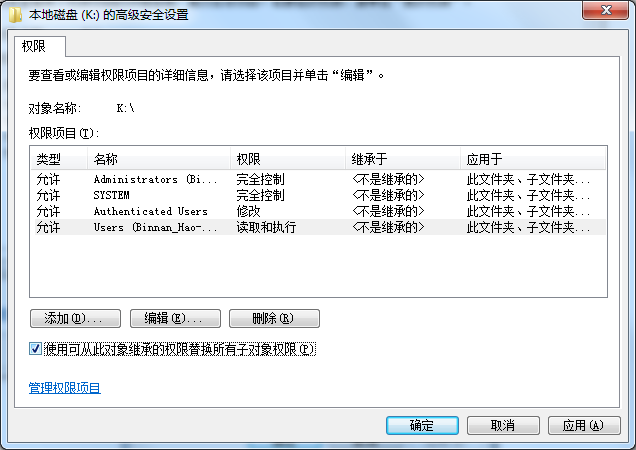

    点击“更改权限”按钮,弹出新对话框:
    选择“Users(XXX\Users)”后勾选“使用可从此对象继承的权限替换所有子对象权限”后一路点“确定”按钮即可。
此方法同样适用于其它出现类似现象的情况。
