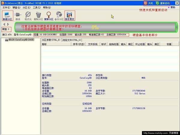

3、在DOS下执行Diskgen,如果是集成在DOS工具包中,可以先执行ctmouse命令加载鼠标支持,运行界面如下图:
从上图可以看出,天缘演示的磁盘是个空白盘,如果您的硬盘是新买来的未经过分区,看起来就是上面的样子,下面介绍创建主分区、扩展分区方法。

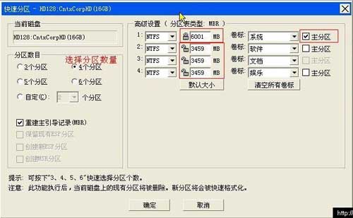

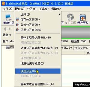

下面来看一下DiskGenius的快速分区功能,可以一次把需要的分区分好,依次点击菜单硬盘——快速分区,如果没有鼠标,可以使用ALT+D方式打开快速分区菜单,如下图:
快速分区界面如下图:
按照图中的标注提示,先选择分区数量,对于快速分区,一般都选择重建主引导记录(MBR),然后在右侧选择各分区的文件系统类型(DiskGenius也支持Unix等分区创建)、输入主分区大小,其余逻辑分区一般都是均分大小即可,最后点击确定,并等待格式化完成,如下图:

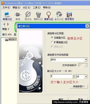

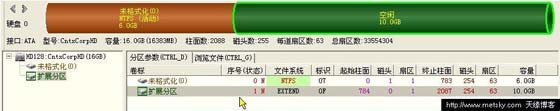

我们让磁盘再回到初始状态,首先在空白磁盘上需要创建主分区,依次点击菜单分区——创建新分区,如下图:
上图首先需要选择创建主磁盘分区,选择文件系统类型,并输入主分区大小(注意后面的单位),然后点击确定即可完成主分区创建,如下图:
2、创建扩展分区和逻辑分区

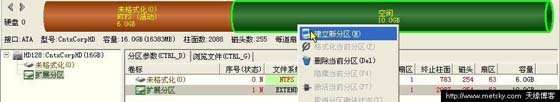

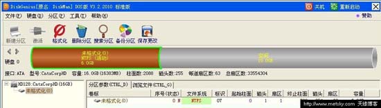

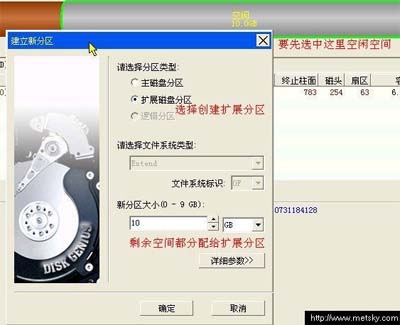

接下来我们要创建扩展分区和逻辑分区,再点击上图右侧的空闲区域,然后在空闲区域上鼠标右键(或使用菜单里的“分区”——创建新分区),如下图:
选择创建扩展分区,并把剩余的空间都分配给扩展分区,并点击确定。分配好扩展分区后,如下图:

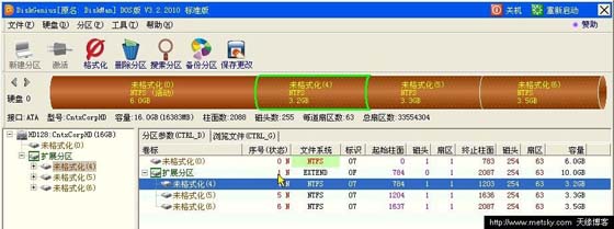

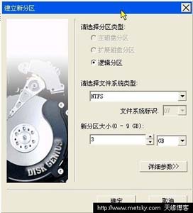

然后我们还需要为扩展分区划分逻辑分区,扩展分区也只是分区的一个管理逻辑,是为了解决分区数量限制问题引入的一种分区管理机制,扩展分区无法直接使用,还需要再次划分为逻辑分区,下面天缘为扩展分区创建三个逻辑分区。再在扩展分区上鼠标右键选择建立新分区,如下图:
在扩展分区上创建新分区会默认只有逻辑分区,如下图:
选择逻辑分区的文件系统类型,并输入逻辑分区大小,并点击确认即可,如果为了保证分区美观,可以把图中的新分区大小位置单位改成MB,然后输入以M为单位的分区大小。最后点击确认确认即可创建逻辑分区,采用同样方法,天缘分了三个逻辑分区,如下图:

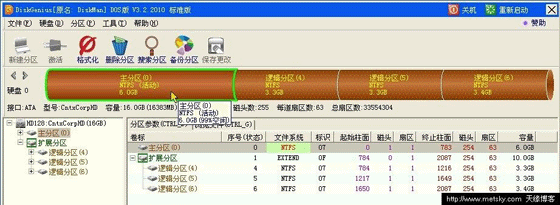

3、保存更改并格式化分区
以上分区操作都是在内存里操作的,没有应用的实际硬盘上,可以随时取消或修改,要让这些修改生效,还需要点击上图中的“保存更改”,点击“保存更改”按钮后,弹出如下警告:

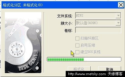

点击确认继续,会弹出格式化分区警告,如下图:
点击确认将会格式化图中标示的分区,这里点是,并等待格式化完成:
格式化完成后,如下图,可以看到,整个磁盘已经划分为一个主分区和三个逻辑分区,这是最常用的分区格式。到这里,磁盘分区已经划分完成,可以正常使用这些分区,比如安装操作系统或拷贝文件等。

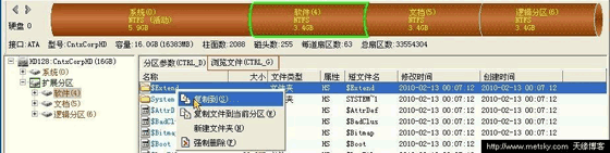

转移方法只需要在分区的文件浏览下,鼠标右键选择转移到其它分区即可,也可以对一些顽固文件进行强制删除,如下图:
