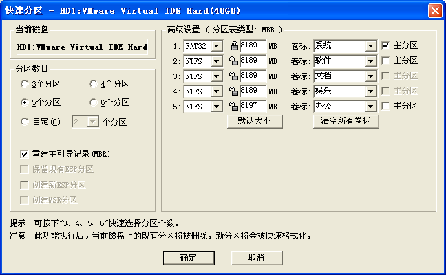

    先选择要执行快速分区的磁盘,然后按下“F6”键,打开快速分区对话框。如下图:
    显示此对话框后,如果不想改变分区个数,不想做详细参数的调整,可以立即按下“确定”按钮,即可立即自动开始分区格式化操作。如有需要,也可以做进一步地调整。
   在默认情况下,本功能会自动选择当前磁盘为快速分区的目标磁盘。如果当前磁盘不是要操作的目标盘,请点击对话框左上角的磁盘名称,程序会弹出磁盘选择窗口。
    在左侧可以选择分区个数(默认的分区个数根据磁盘大小确定)。可以通过鼠标点击选择,也可以按“3”、“4”、“5”数字选择。分区个数改变后,右侧的高级设置中的分区选项个数也会随之改变。
    还可以设置是否“重建主引导记录”。默认是要重建的。除非磁盘主引导扇区中安装有引导管理程序并需要保留,应该去掉该选项前面的对勾。
    在右侧的“高级设置”部分,可以选择每个分区的文件系统类型。可选项有“NTFS”和“FAT32”。综合比较起来,NTFS系统的各项性能更加优异,推荐选择。
    接下来可以设置每个分区的大小。分区大小的单位一般为“GB”。只有当磁盘总容量小于16G,或平均每个分区的容量小于10G时才会按“MB”显示。这样设计是为了方便输入分区的大小。当按照“GB”显示时,快速分区功能所划分出来的分区,只有一个使用剩余容量的分区是非整数分区,其它都是“整数分区”(有关整数分区的介绍,请参阅: http://www.diskgenius.cn/function/intgb.php)。默认情况下,快速分区功能分配的分区大小并不是平均分配的。其分配原则是:
    1、按照指定的分区个数计算,如果平均每个分区小于15G,则平均分配各分区容量。
    2、如果平均容量大于(或等于)15G,则第一个分区的大小按磁盘总容量的二十分之一计算,但不小于25G,如果小于25G则固定为25G。这样设计是考虑到第一个分区一般用于安装操作系统及各种软件,太小了可能装不下,太大了又浪费。
    如果对默认的分区容量不满意,可以对其进行调整。由于要划分整个磁盘的全部空间,当调整了某个分区的容量后,就必须同时调整其它某个分区的容量。在调整时,本软件遵循下列原则:在容量输入编辑框前面有一个“锁”状图标。当用户改变了某分区的容量后,这个分区的大小就被“锁定”,改变其它分区的容量时,这个分区的容量不会被程序自动调整。图标显示为“锁定”状态。用户也可以通过点击图标自由变更锁定状态;初始化时或更改分区个数后,第一个分区是锁定的,其它分区均为解锁状态;当使用者改变了某个分区的容量后,其它未被“锁定”的分区将会自动平分“剩余”的容量;如果除了正在被更改的分区以外的其它所有分区都处于锁定状态,则只调整首尾两个分区的大小。最终调整哪一个则由它们最后被更改的顺序决定。如果最后更改的是首分区,就自动调整尾分区,反之调整首分区。被调整的分区自动解锁。
    点击“默认大小”的按钮后,软件会按照默认规则重置分区大小。
    软件为每个分区都设置了默认的卷标,用户可以自行选择或更改,也可以通过点击“清空所有卷标”按钮将所有分区的卷标清空。
    默认情况下,第一个分区为主分区,其它分区都将是逻辑分区。如有特殊需求,可以通过右侧的复选框进行更改。带勾的为主分区,不带的为逻辑分区。     另外,本功能也可以为GPT磁盘(使用GUID分区表)快速创建分区并格式化,“高级设置”旁边显示了磁盘分区表的类型(如下图)。除了不能选择“主分区”与“逻辑分区”以外,其它所有的操作过程与常见的MBR分区磁盘没有区别。因为GUID分区表中没有逻辑分区的概念,所有分区都是“主分区”。另外对于GPT磁盘,还可以选择对ESP分区及MSR分区的处理方式。在存在ESP分区的情况下,可以“保留现有ESP分区”,可以“创建新ESP分区”。
    快速分区执行后,磁盘上的原有分区(如果存在)会被自动全部删除。新建立的第一个主分区将会自动激活。
    更多内容请参阅帮助文档中的“快速分区”。
