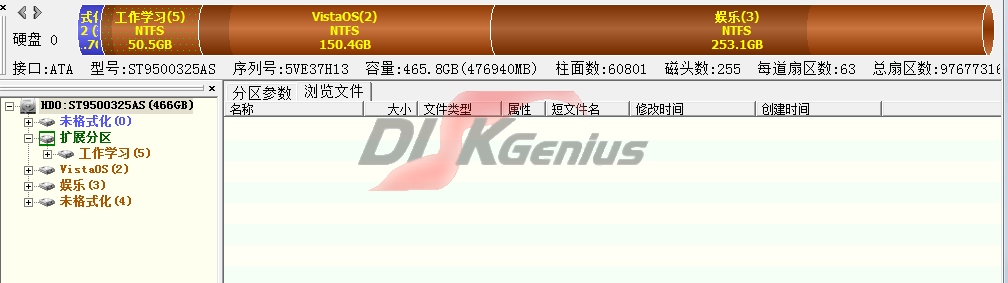

今天给电脑和盘,失败了,现在一个盘消失了,变成可用空间,用diskgenius恢复后是这样,求求,怎么解决啊!
 楼主| 发表于 2010-1-11 19:47:53 | 显示全部楼层
再贴张图,一下午了,急死了,娱乐盘和那个未格式化卷地址是一样的,怎么办
 楼主| 发表于 2010-1-11 20:02:15 | 显示全部楼层
我就分了3个盘,都在了,还多了一个未格式化的,它和娱乐是一样的,该怎么做?有好心人说下,不胜感激!!!

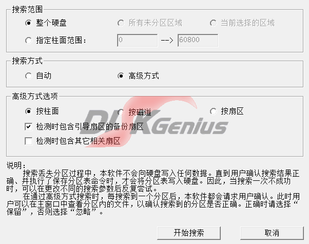

发表于 2010-1-11 20:08:36 | 显示全部楼层
你都用DiskGenius做了什么呀?详细说一说。
 楼主| 发表于 2010-1-11 20:09:55 | 显示全部楼层
嗯,就是重建分区表
 楼主| 发表于 2010-1-11 20:14:36 | 显示全部楼层
然后按照步骤-出来的东西我都保留了,就没做什么了
发表于 2010-1-11 20:17:20 | 显示全部楼层
不该保留的就不要保留了。呵呵。

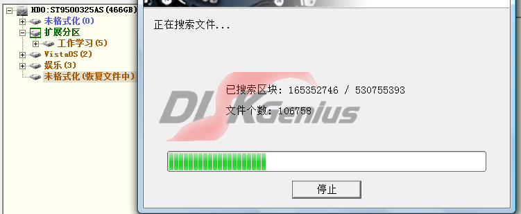

 楼主| 发表于 2010-1-11 20:17:28 | 显示全部楼层
电脑里没有那个娱乐盘,原来是D盘的,现在变成工作学习成d盘了,娱乐盘不见了,变成可用空间了
 楼主| 发表于 2010-1-11 20:19:21 | 显示全部楼层
哦,意思是未格式化的就不要保留,是吧,那然后呢
发表于 2010-1-11 23:31:19 | 显示全部楼层
你是用Vista分的去吗?如果是,最好选“按扇区”。因为Vista的NTFS分区可以使用1M的方式(好想是默认的)。

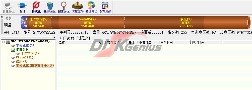

 楼主| 发表于 2010-1-12 12:49:05 | 显示全部楼层
哦,谢谢,现在盘式回来了,但电脑启动不了了,一开机就进入windows boot manager,不知怎么办了
发表于 2010-1-17 00:17:14 | 显示全部楼层
用你的操作系统安装盘修复启动。
