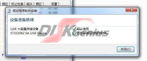

在WINDOWS系统下看不到,在DG里也无法找到。
一直提示是在安装驱动,请问是什么原因啊?

我仔细对照了一下,可以用的是PATA的硬盘,后来又问题的硬盘ST3320620A是Ultra ATA/100,不知道是不是这个原因。但是查了资料,也没有找到驱动。
