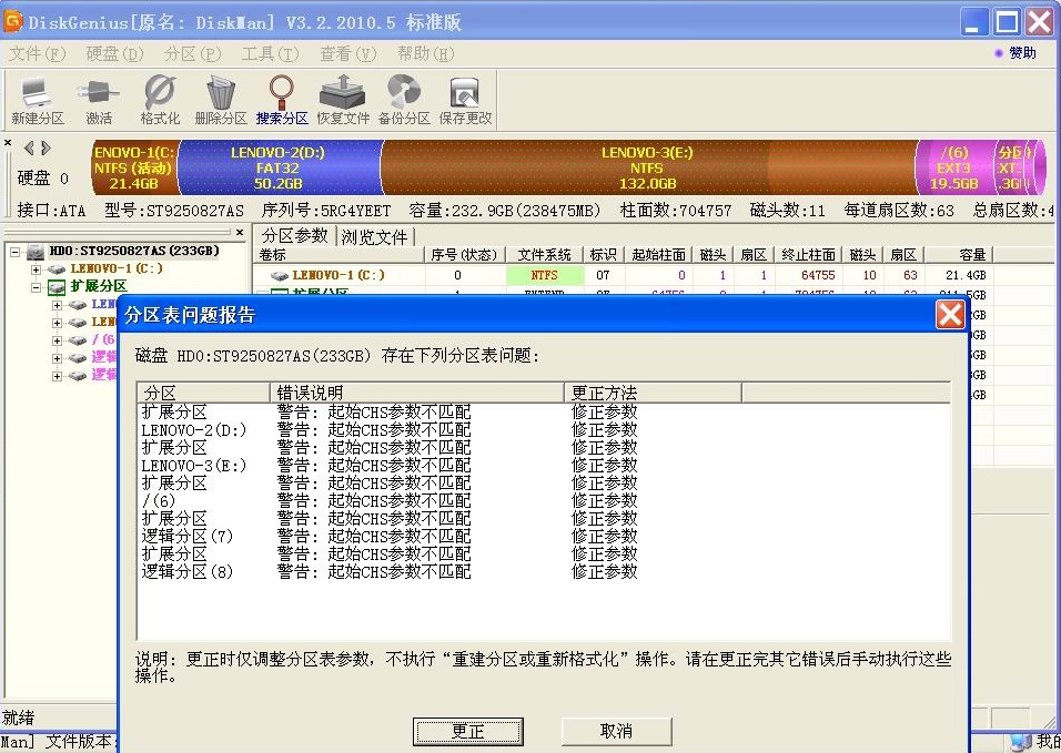

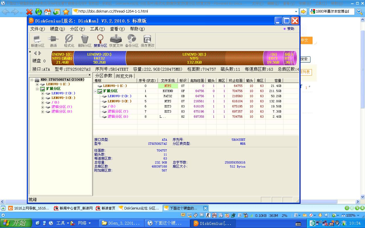

下面这个硬盘的错误参数应该如何处理?谢谢各位呀!有附图
发表于 2010-3-6 10:36:53 | 显示全部楼层 |阅读模式
下面这个硬盘的错误 disk250G.JPG 参数应该如何处理?谢谢各位呀!有附图
发表于 2010-3-6 22:09:44 | 显示全部楼层
这是联想品牌机“特殊”的分区,如果用着没问题,不要修复哦。
若有问题,删除最后三个逻辑分区,然后在建立一个逻辑分区即可,可能会出现系统还原不能用或操作系统无法启动,我没试验过。
建议备份重要数据,重新分区,用着安心。
发表于 2010-3-6 23:54:43 | 显示全部楼层
可能是linux的分区工具引起的。不影响使用。
