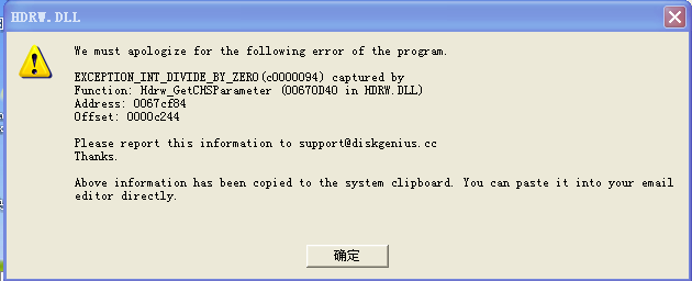

然后上网搜说可能是分区表坏了,于是想用DISKGENIUS重建分区表,选的是完整搜索,自动,按柱面。

换个硬盘盒及电源、或直接挂到电脑上试一下。排除一下非硬盘的问题。如果还是不行就检查坏道。再不行有可能硬盘固件或主板什么的坏了。
发表于 2010-4-1 23:24:17 | 显示全部楼层
可能是硬盘盒的问题。
