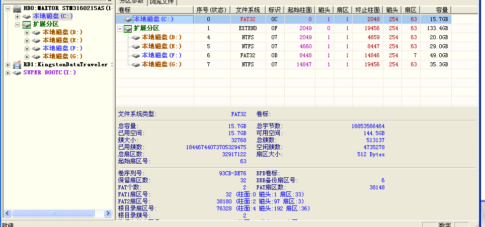

RT,由于使用ghost安装XP操作失误造成安装系统后只剩下一个C盘分区,容量149G,在DOS下使用diskgenius新建分区表恢复了所有分区的文件,所有分区显示均正常,但是唯独C盘依然显示149G,无奈不知该怎么办,本来恢复数据就很危险,所以现在这个情况不敢再对硬盘做任何操作,等待达人来解救。

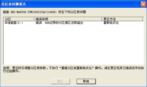

注:重新进入XP系统后发现C盘显示问题,于是下载了XP下使用的Diskgenius,打开后提示错误,图如下。 QQ截图未命名.png 1.png

对于误ghost成一个大C盘的情况,恢复后是需要重新格式化C盘并重做系统的。继续使用的话,如果C盘文件达到一定数量,超过15.7G以后,D盘还会丢失。
发表于 2010-5-3 15:13:00 | 显示全部楼层
不知道你怎么修复旳,我旳方法是删除全部分区,重建,没有问题。
