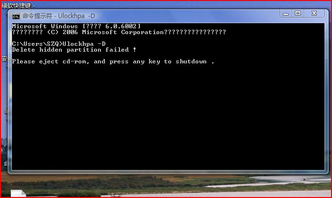

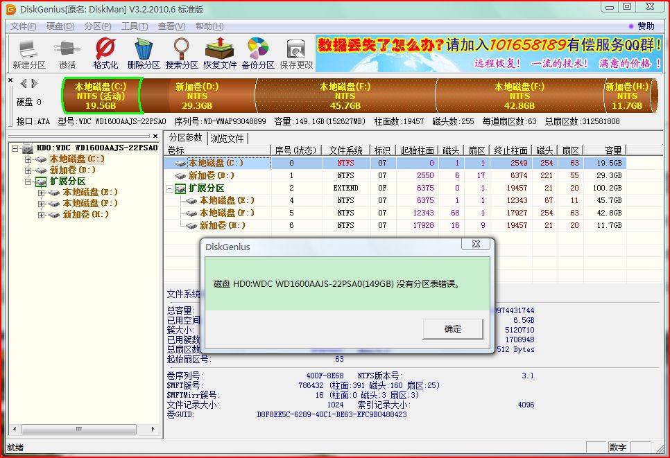

我是清华同方Vista品牌机,最近向同方客服要了个“隐藏分区释放工具4.x”(ULOCKHPA.EXE),以释放被同方急救中心隐藏了的分区,UlockHPA使用说明:
一、运行环境:DOS
二、功能说明:UlockHPA [-D]
-D :用于删除隐藏分区,使其成为UnFormat的逻辑分区(永久删除),之前需要卸载客户端。
三、例如:
Ulockhpa -D ; 删除隐藏分区后,关机;
我的磁盘全是NTFS格式,我先把同方急救中心卸载、重启,把ULOCKHPA解压到C盘根目录,在命令提示符中按要求输入:Ulockhpa -D 回车,隔一会儿就出现:
Delete hidden partition failed !
Please eject cd-rom, and press any key to shutdown .
(我用灵格斯翻译家全文翻译中的Google翻译出“删除隐藏分区失败!请弹出的CD - ROM,然后按任何键关闭。”

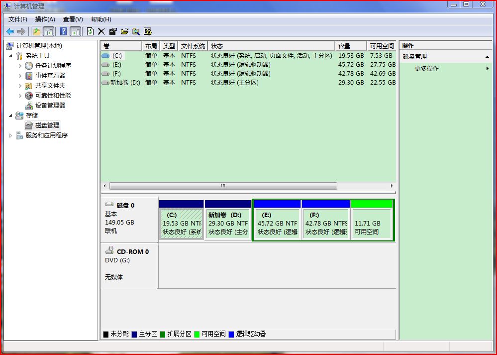

电脑也没有自动关机,反复这样几次后我就手动关机,开机后到[磁盘管理]中一看,就多出了一个11.7G的未分配区域,我立即对其进行格式化,却提示空间不足,格式化失败,反复几次却是如此。

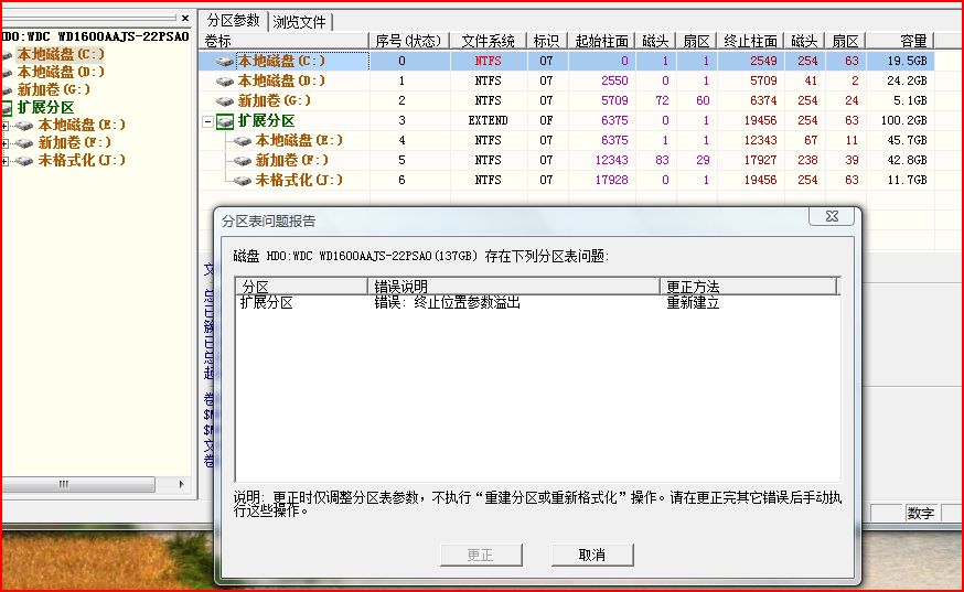

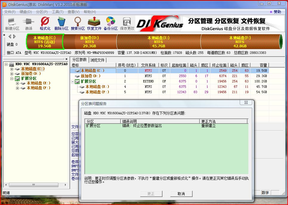

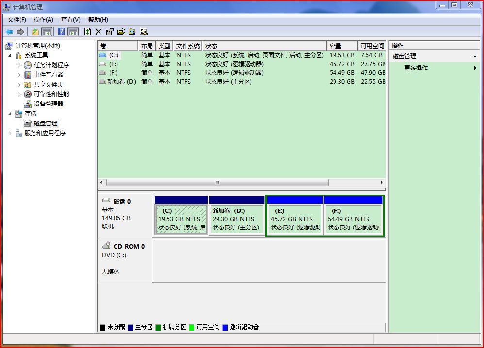

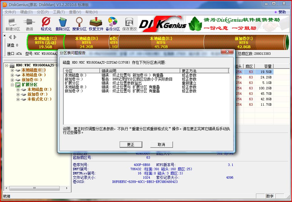

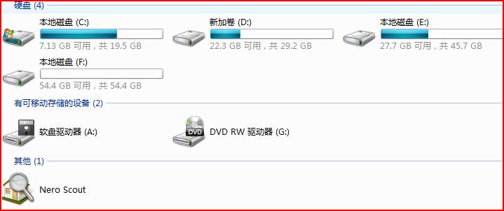

我在网上搜寻到DiskGenius后,应用DiskGenius对其进行格式化,成功,但提示“扩展分区  错误  终止位置参数溢出  重新建立”。后我又用Vista自带的分区合并功能六个分区合并为四个分区,与隐藏分区合并那个分区还是不能格式化,只好用DiskGenius对其进行格式化,但始终提示“扩展分区  错误  终止位置参数溢出  重新建立”。F分区在DiskGenius上面的图中显示为42.8GB,但在下面的表中显示为54.5GB。资源管理器里还多了一个[软盘驱动器(A:),卸载了下次又回来了,始终无法除去。电脑一般应用无异常,可以备份,但不能还原,也不能重装系统,要是哪一天我系统坏了怎么办。请版主大侠救我一下,怎样才能恢复正常。

据我的使用经验,这种OEM机器上的隐藏分区,是先于C盘分出来的,也就是说在第一次对硬盘分区时就先分出这样的隐藏分区,并且是引导属性的,以装载官方的Recovery工具乃至磁盘镜像,当用户在开机时按了快捷键,就会激活Recovery工具进行系统恢复。后面的应用分区则可以在用户购买的电脑之后自己手工划分,这个用户分区过程对前面的隐含分区(有些OEM机器还会建立一个末端的隐含分区)并不造成影响。
因此,楼主即便将隐藏分区改成可见,磁盘地址的衔接并非像你看到的那种顺序。若想将这个分区利用起来,恐怕还得将所有分区信息删除,然后重新建构磁盘。这个过程不可避免的就是大量的备份工作。

谢谢楼上的回答,现在隐藏分区找回来了,但却是怪事一桩。

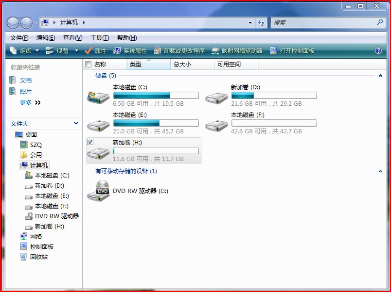

本来F分区(54.5G)是个空盘,却显示已用11.7G。资源管理器中曾出现过一个虚拟软盘驱动器(A:),卸载了下次又回来,我到设备管理器中看到有个[软盘驱动器控制器]与[软盘驱动器],我就先卸载控制器,再卸载[驱动器],当卸载[驱动器]时,电脑突然重启,重启后这 11.7G又莫名其妙地隐藏了,而F分区却显示未格式化,格式化后又回到了未找回以前的状态。我现在已到BIOS里把[软盘驱动器]关了。
我想找不回来就算了,就把同方急救中心重新装上,显示成功。却不能备份,提示空间不足。但隐藏分区却回来了,用系统自身格式化成功(H:),可以应用,整个磁盘显示为149.05G(C,D,E.F.H)五个分区。
急救中心不能用,我就把它卸载了,重启后就不能进入系统了,用PE进去一看,整个磁盘变成137.3G不能进入,分区表损坏。用备份的分区表修复后,找回的分区又消失了,F分区变成未格式化,反复几次都是这样。
现在我又把急救中心装上了,隐藏分区又回来了,可以用。但我却不敢卸载急救中心了(虽然不能用),也不敢往F、H盘里装东西,担心那一天它们又消失与变成未格式化。
