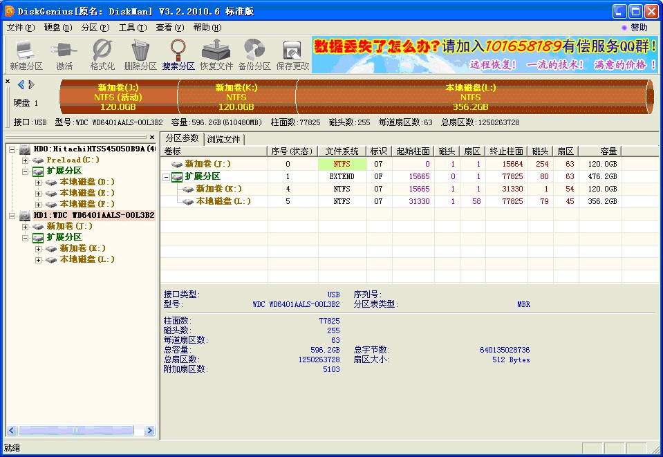

    犹豫了很久,瞎搞了半天一无所获,感觉十分无助,但还是抱着一线希望恳请高手指教。
    这块西数640g的硬盘真是多灾多难,出了好几次问题。记得一年半前我曾在论坛求救过,找出当时的帖子:http://bbs.diskman.cc/thread-148-1-44.html。在超版海哥的耐心指点下恢复了所有的数据,当时数据失而复得的感觉真是感觉无比幸福和欣慰。之后这块硬盘一直装在硬盘盒做仓库盘,存储备份文件。在数据恢复后分成三个区:两个120g和一个356g,我定期将电脑里下载的综艺节目拷到这块硬盘里面,但使用频率并不高。
    上个月我往L盘拷东西的时候开始出现问题,复制粘贴一个200M左右的视频文件很久都不能完成,然后“我的电脑”发生假死。想访问JKL盘电脑提示“未格式化”,通过我的电脑右键“管理”磁盘也看不到分区了。但是通过Diskgenius使用“搜索误格式化文件”,这三个盘符里的文件可见。
    由于一插上该硬盘电脑就会死机,我一时冲动就将该硬盘格式化了,分区大小跟原来的一样,想通过格式化后 “搜索误格式化的文件”找回原来的文件。JK两盘基本找回了原来的所有文件,但是L盘一点也找不到原来的文件。之前曾用DGen310412的版本备份过分区表,于是我又试图通过“还原分区表”的方式还原。然而现在用的版本是DGen3220106,软件提示错误。我又用原先老版本的DG进行还原。经过这次折腾JK盘里的东西还是可以搜到,但是L盘还是原样,只能搜到26个文件,好象是磁盘信息和丢失的文件,都是一些空的文件夹。之后通过DG自带的坏道检查和HDtune都能查到这块硬盘有坏道,我想这应该是导致插上电脑后死机的原因。但是为什么J、K两个盘都有坏道,文件却可以恢复,L盘有坏道却恢复不了呢?
    由于我很多东西都存在L盘,而里面的东西却一点也搜不到。恳请各位,到底还有没有办法能够恢复里面的数据,急求啊,谢谢!
