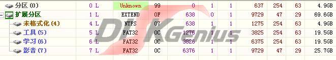

我误用GHOST恢复系统成了一个盘
用DiskGenius恢复分区,分区都找到了,只是有一个分区显示未格式化,直接用它的恢复文件功能只找到一点点数据,这个分区的数据是最重要的,现在怎么办啊?求救啊!!!!!

用GHOST恢复系统成了一个分区,这个分区是什么格式的?NTFS还是FAT32?恢复后分区大概使用了多少空间?原C盘只有4.9G的空间,我怀疑是不是有数据被覆盖了。
找到的“未格式化”分区原来是NTFS的吗?位置及大小是否正确?“恢复文件”时是否选对了文件系统格式?

恢复后分区FAT32格式的,75G。我之前的c盘就是4.9G的,找到的所有分区大小都是正确的,“未格式化”分区就是原来的D盘,是NTFS的

找到的分区显示“未格式化”一种可能是找到的分区位置不对,另一种可能就是数据已被覆盖。
如果是第一种情况,可以再重新搜索一下,找到的分区显示“未格式化”时就不保留,只保留能显示文件的。如果这样仍然找不到正确的分区,那就是这个分区被破坏了。

试过了,分区显示“未格式化”不保留,就只能找到另外3个,D盘找不到。是不是已经没办法恢复了?
