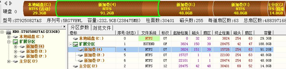

11.jpg       原来系统为xp,今天装win7后,d盘盘符没有了,但用DISKGEN检测,d盘里文件没丢,分区问题报告显示c盘终止位置与扩展分区有重叠,给d盘指派驱动号出现错误,代码为00000002,请问高手怎么解决,谢谢.
发表于 2010-9-25 00:39:02 | 显示全部楼层
按扇区方式重建分区表,保留有文件的分区
 楼主| 发表于 2010-9-25 13:38:12 | 显示全部楼层
2# SmartChild
谢谢2楼大哥,按扇区方式搜索了一下,分区是这样的, 捕获.JPG ,可是原来d盘是90g,e.f盘为50g,有点不一样,不知道这样保存对不对,谢谢.
发表于 2010-9-26 23:39:02 | 显示全部楼层
看不见文件的分区不要保留
 楼主| 发表于 2010-9-27 12:33:28 | 显示全部楼层
4# SmartChild
谢谢,我再试试
