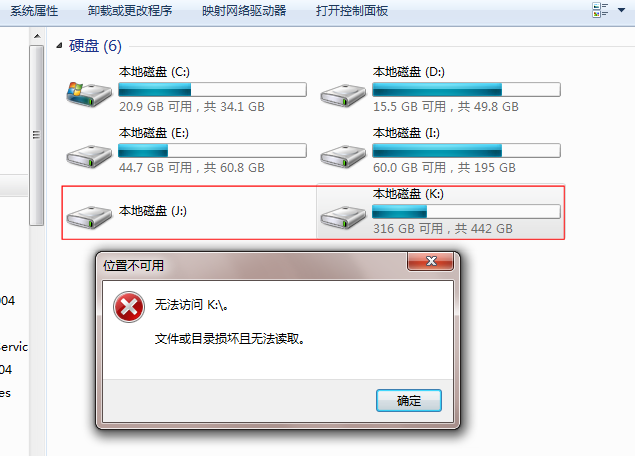

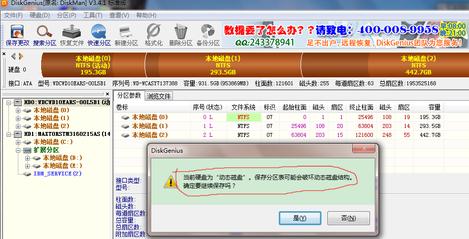

电脑里有一WD1TB绿盘作从盘分三个区专做数据盘用(2010-8买)已经使用约2/3空间未装过任何系统,WIN 7系统 785G主板挂双硬盘,以前的一个是160G做系统盘,前段时间开机发1TB读盘很慢就重启,重启后就直认不到这个盘了,在BIOS能认到WDC WD10EARS-00L5B1,查了好多都无解,因为里面有重要数据没有动过里面的东西,前两天朋友介绍用DG来恢复,用3.4标准版来搜索,能找到三个区、浏览里面的东西,提示说是分区表损坏,但在保存分区表时却提示会破坏磁盘结构(图2),保存后能在“我的电脑”里看到三个盘符但只有一个能打的开,经过两次的搜索再保存后就只有一个没能打开了总是提示无法访问,而已经能访问的在放音乐时(音乐都在那1TB里)总是一卡一卡的,视频也是一样。还有就是在开机进入系统自检时到那个打不开的盘时就是过不了卡在那里,硬盘灯直亮,后来开机都得按DEL键路过才能顺利进入系统。现在有几个问题要求各位帮帮忙!!

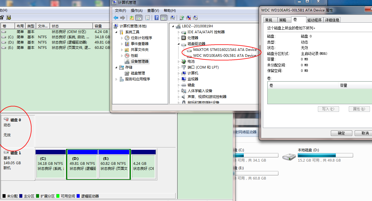

 楼主| 发表于 2011-2-15 23:17:06 | 显示全部楼层
有的说要初始化那个盘,但我不知道要怎么个搞直不敢动,还有就是那个盘我都不知道怎么回事就变成动态的了,现在是恢复不完整,不知道问题在那个环节,现在播放音乐都是将音乐复制到160G那硬盘放才不会卡:(

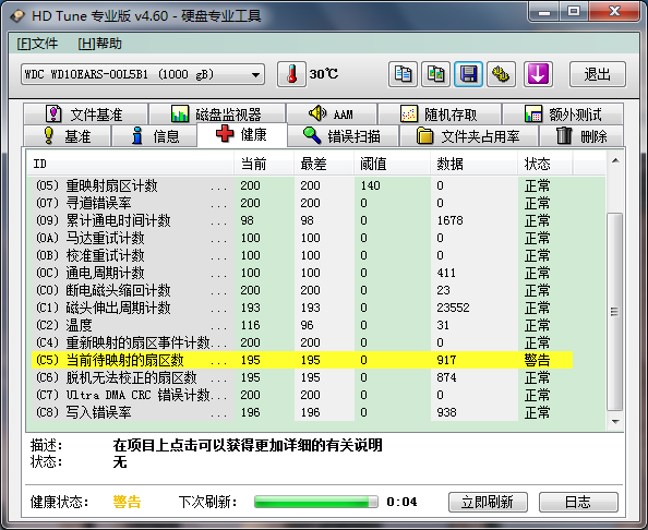

首先要确定硬盘是否存在物理损坏,DOS下用MHDD检查一下,是否有坏道。用HD Tune的错误扫描也可。
“开机都得按DEL键路过才能顺利进入系统”看一下是否是提示S.M.A.R.T出错,如果是,硬盘就快坏了,去保修。

先重建分区表,只保留看得见文件的分区,http://www.diskgenius.cn/help/rebuild.asp,动态磁盘的提示选是就可以

 楼主| 发表于 2011-2-27 10:00:19 | 显示全部楼层
非常感谢!已经暂时弄好了,把那个能认但打不开的盘用DG恢复提制数据到其它盘后就将其格了后就可以正常用了,只是那个1TB的盘好像是有点问题,用HD测C5提示警告!说有不稳定的扇区……不知道怎么回事~~
