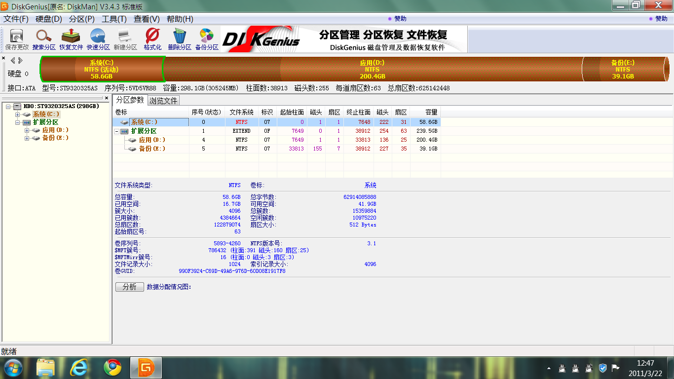

我的C区主分区有58.5G,我想分8.5G给逻辑分区D,请问使用DISKGENIUS应该如何操作?我已经备份C区了,我是WIN7,安全不?谢谢!

嘿嘿,楼主的问题处理起来比较麻烦,倘若无法将c、d两个分区的数据都备份的话。原因在于使用dg将分出来的8.5g与d盘合并后,d盘将被视为新的分区,必须重新格式化方可使用。倘若先用dg后用pm的话,倒是可以不必重新格式化扩容后的d盘,但会碰上移动数据的问题,移动数据是需要时间的啊。

嘿嘿,使用dg,仅需将分出来的8.5g变为自由状态,即可通过扩展d盘使之成为逻辑分区的一部分。

6# 不才
我已经用WIN7自带工具压缩出8.5G的未分配区,用DG转为了逻辑分区,现在就是想让它和D盘合并,D盘有文件,我这样做算是无损分区吗?但我不知道怎么操作啊?请告诉我,谢谢!

用分区魔术师调整下就可以的

嘿嘿,在d盘上的存有文件且不想移出进行备份的情况下进行分区合并操作,是需要进行所谓的无损分区处理的。而无损分区当前的dg版本不具备该项功能。
若楼主执意要进行无损分区,就只能换用pm、pq等具备无损分区功能的软件了。鉴于楼主当前d盘上的数据量不算少,且计划将与位于d盘前部的分区进行合并,因此估计会在合并操作过程中存在数据转移的问题,故此合并分区的过程将可能需要一定的时间(或许较为漫长)。若楼主不介意的话,则不妨换用pm等软件进行操作了。
