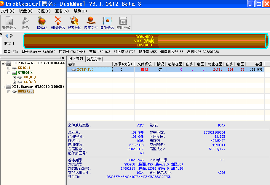

故障: 休眠后重启,第2硬盘丢失
780G主板.深度xp sp3系统.
第一硬盘是1T的sata2.(BIOS用的是native IDE. 选其他任何类型,都会蓝屏).
第2硬盘是200G的IDE, 分成一个区, 作为最后的分区.
休眠后, 重启电脑, 会发现最后的分区丢失.
第2硬盘硬件没问题, 是整个硬盘都不见, 因为只有一个分区. 不需要重启啊断电啊什么的. 直接在控制面板-设备管理器里面做一次"扫描检测硬件改动", 硬盘就找回来了,可以正常使用. 分区表没问题, 更没有数据丢失什么的.
当然更不可能是连线接触问题.
此故障偶尔不发生, 一般都发生.
有网友说: 第2硬盘我是划为主分区了,所以才有此故障. 我一看,还真是主分区, 是激活状态.
请高手就此问题发表高见. 并请解答:
1, 用DG取消激活, 并转为逻辑分区, 可以吗? 会不会丢数据
2, 还能转回来吗? 会不会丢数据
发表于 2011-8-12 11:41:58 | 显示全部楼层
与分区类型无关。
