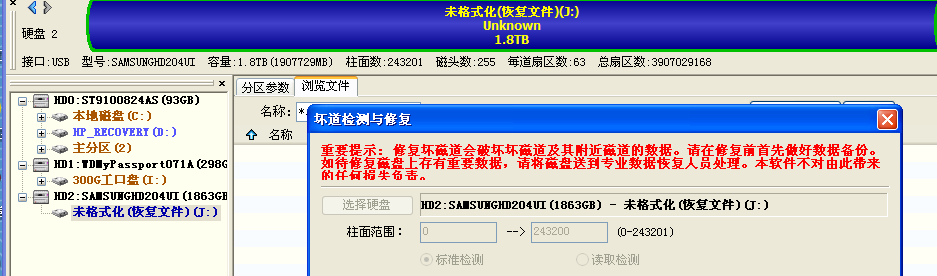

 楼主| 发表于 2011-8-16 22:39:18 | 显示全部楼层
QQ截图未命名.png 现在就是这样 未格式化 上面显示unknown
发表于 2011-8-17 23:32:57 | 显示全部楼层
从你的描述看,2TB的硬盘被覆盖了大概3GB的数据,不能确定可以恢复多少文件。只能试一下了。用“恢复文件”的功能找一下看吧。不行就只能找专业人员尝试一下了。

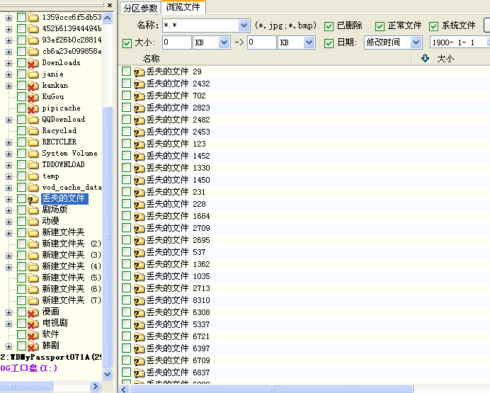

 楼主| 发表于 2011-8-19 00:40:05 | 显示全部楼层
QQ截图未命名.png 扫描了整整27个小时。。现在问题就是  重名的文件夹搜不到(那个迅雷下载文件夹 因为2个盘都有)
还有 搜到的文件夹上面打有叉叉 里面的文件 能复制出来却不能用
发表于 2011-8-19 22:34:55 | 显示全部楼层
没有叉叉的文件夹里面的文件复制出来能正常打开吗?
 楼主| 发表于 2011-8-20 00:53:35 | 显示全部楼层
嗯 能打开 不过发觉都是以前在这个盘里删除的
克隆硬盘失败的那个2TB的盘里面280G左右的数据 还是找不到
已经用过 数据恢复 和 坏道扫描
是不是用软件真的没办法把那280G的数据找回来了?
如果真的没办法 也就算了- - 毕竟就是些下载的动漫
就是有点心疼 - -|
