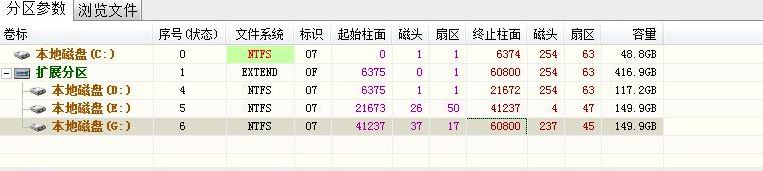

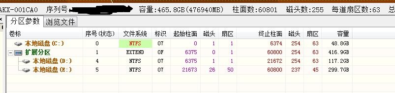

硬盘上总共有60801个柱面,可是E区的结束柱面却是60800,少了一个柱面 。E区的磁头和扇区也跟其它区不一样,这是怎么回事啊。
电脑是刚买的,最初硬盘上有CDEF四个分区,当时最后一个柱面 是多少我没注意,后来我用win7将E和F合成一个区,最后突然发现合成后的E区竟然少了一个柱面。
顺便问问磁头数是什么意思啊
发表于 2011-11-27 18:11:11 | 显示全部楼层
柱面从0开始编号,60800就是第60801柱面
磁头和扇区和其他分区不一样是因为Win7分区的事(可能是为了保证能被8整除,4K的原因)
磁头数http://publish.it168.com/cword/1104.shtml
这个说的是物理磁头,软件中使用的一般都是逻辑磁头,是为了兼容性和使用方便。
 楼主| 发表于 2011-11-27 18:41:43 | 显示全部楼层
2# SmartChild
呵呵 ,谢谢了
现在又有一个问题了,我在用win7分区时曾经出现过这种情况,E分区的终止柱面和G分区的起始柱面是同一个柱面,这可以吗,这正常吗?
