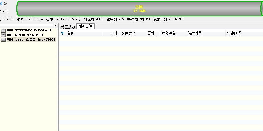

我试过创建整个硬盘的img和vm虚拟硬盘文件,选择了"格式化"。结果出来的文件在DiskGenius打开后显示“空闲空间”。是不是不应该选择"格式化"?我想要保存硬盘上的所有文件。谢谢。

又试了一下,不选择"格式化",还是不行,建立的img文件是空的,没有内容。见附图。

老大,当然用的是DiskGenius."硬盘“--”新建硬盘虚拟文件“.有神么地方不对吗?
发表于 2011-12-11 15:23:57 | 显示全部楼层
没什么不对,不过这样是可以有分区的,文件就没有了(如果选择建立DOS系统,会有DOS系统文件)。有了这个文件,可以分区,用DG的克隆硬盘或分区功能可以保存硬盘上的文件。

你是说DiskGenius-"硬盘“--”新建硬盘虚拟文件“只是保存了分区信息,没有保存硬盘上的文件? 这跟一般上对硬盘映像文件的理解不一样啊。
DG的克隆硬盘或分区功能好像只能硬盘对硬盘操作,不能在一个文件中保存硬盘内容啊,目标盘需要被格式化的。
发表于 2011-12-18 13:34:22 | 显示全部楼层
DG建立的虚拟硬盘文件是空的,加载后可以进行分区和备份数据等功能,就像一个虚拟硬盘。全盘数据备份建议用WinHEX。
