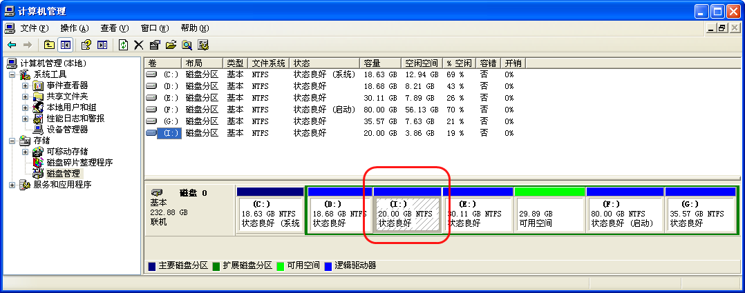

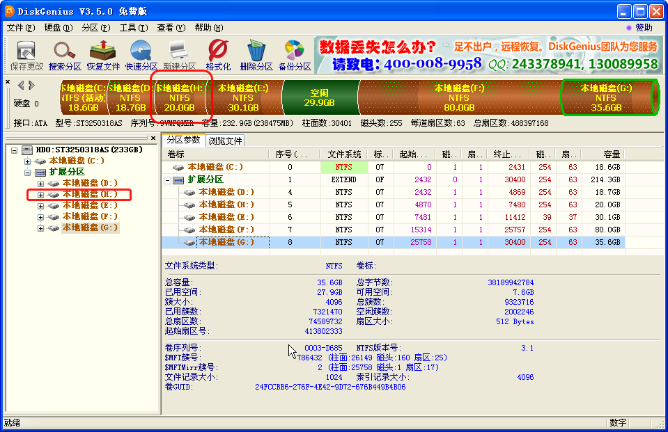

最新的版本好像也是这样的。这个过程我操作了两次两次都出现了,所以不是偶然的,是可以重现的。
系统环境是xp,硬盘250G,7段分区,其中一个隐藏分区,一个未分区空间。
我用diskgenius3.5操作,打开后显示隐藏分区,分配盘符,这个时候就不正常了,我再插入我的移动硬盘(移动硬盘一个分区)移动硬盘里面显示的内容和刚刚分配盘符的隐藏分区内容一样。弹出移动硬盘再插上还是一样(除非重新启动一下机器),再次打开diskgenius,在软件中查看移动硬盘中文件是没有问题的,这个时候看到移动硬盘在diskgenius的磁盘列表中并没有分配盘符,手动指定盘符后正常显示了移动硬盘的内容。用完后弹出移动硬盘。
问题又来了,这个时候在diskgenius中看到的隐藏分区的盘符和在磁盘管理器中看到的不一样。
而且用diskgenius再次隐藏这个分区,提示无法卸载分区,本分区中没有可执行程序,图片,视频等文件,我也没有打开这个分区。

 楼主| 发表于 2012-1-28 12:55:25 | 显示全部楼层
显示的隐藏分区我好像记得分配的是i盘,之后插入移动硬盘是h盘,这个时候打开移动硬盘,里面内容和i盘的内容一样。之后在diskgenius看移动硬盘没有分配盘符,分配之,用完后弹出移动硬盘,这个时候磁盘管理器中的隐藏分区的盘符和diskenius中的不一样。
不知道我的描述版主是否能明白,不知道描述的清楚不清楚。表述能力不是太好。
