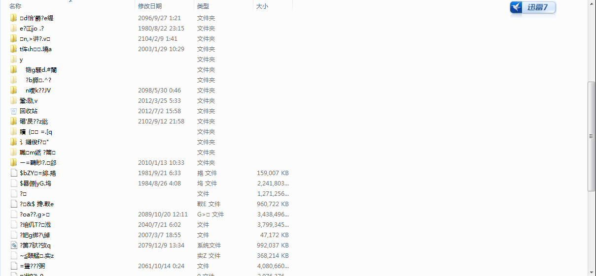

移动硬盘不小心格式化了一点,我发现格式化了之后马上拔线了,它现在原来3个文件分区合并成了一个,文件名和盘符名如图所示,请问怎么恢复数据呀??
我现在正在扫描分区表,5个小时了才扫描了不到四分之一,有没有什么快速的办法??版主帮忙呀……

这个应该是FAT文件系统,推荐你使用【数据恢复精灵】,带类型恢复数据。

具体我也忘了是NTFS还是FAT了,反正重建分区表已经扫了24小时了还没扫描完呢,请问下一部用DiskGenius还是用 数据恢复精灵??
我的是500G移动硬盘,扫啥都很慢的呀……
昨天用EasyRecovery恢复了一下,发现能够看到完整的两个分区的内容,但是由于太大恢复不出来,请问这样怎么办呀??
