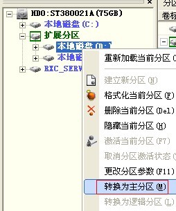

在新系统下,运行Disk Genius是这样的
我在想,是不是把G盘“转换为主分区”就可以了呢(G盘现在里面是GHOST还原来的XP系统),还是使用“硬盘 -> 重建主引导记录”呢,不敢草率操作,怕其他盘的数据再次丢失,特来这里寻求大家的帮助,先说声谢谢了,在线等!
发表于 2009-6-3 14:31:37 | 显示全部楼层
把G盘“转换为主分区”。然后如果G盘没有要保留的文件就将它格式化。最后就应该可以安装系统了。
