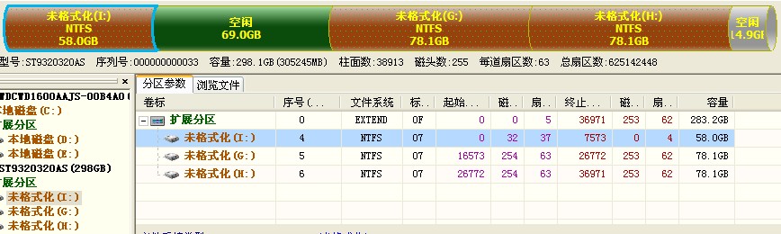

我的系统是XP,一共分C、D、E、F四个盘,C盘是系统盘,D盘有坏区,打不开,也就一直没用,E和F是放数据的盘,今天上午突然忽发奇想,想把D盘再分对半,想这样可以利用一半也可以,D盘容量是70G,就在管理里面点了删除逻辑分区,结果DEF合成了一个分区,我脑袋一下大了,因为E盘里面有很多重要的数据,刚做的方案正要急用,后通过百度,找到了一篇关于DiskGenius恢复分区的文章,想按照他说的那个步骤恢复应该没问题,就用搜索分区,又选中整个盘,搜出4个分区也完全正确,结果全部保留了,最后点保存分区表,结果系统崩溃。
      我现在想想可能是犯了两个错误,一个是在搜索到主分区的时候是不是应该跳过,不选保留,还有一个是应该把硬盘拆下来挂到另一台机上,其实现在这些都已不重要,重要的是我把笔记本硬盘拆下来挂到另一台机上,重新搜索分区,结果是出来4个分区,但全是未格式化,现在到这个地步我不敢再往下操作了,怕再操作会使得数据恢复变得希望越来越渺茫,所以请各位高手分析一下我这个情况该怎么操作,才能恢复里面的数据,跪谢!!!(可以联系我的QQ455407410)下面是截图
发表于 2012-11-17 16:34:59 | 显示全部楼层
推荐你把搜索分区删除了,不要保存分区表,然后对空闲区域进行扫描恢复。
 楼主| 发表于 2012-11-17 22:13:52 | 显示全部楼层
谢谢,问题现在已经解决,通过远程协助已经恢复好了,感谢diskgenius软件团队。
