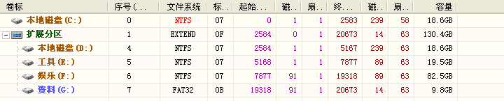

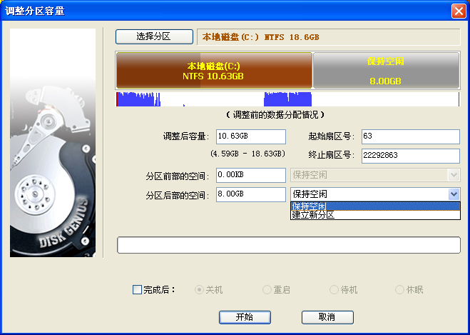

我台式机的C、D盘都是18.6G,C盘装XP、D盘装Win7,现在要从C盘分出8G给D盘,按步骤无法操作,只有“保持空闲”和“建立新分区”,没有“合并到D”的选项。请大虾指导,先谢了!

先把c盘缩小,然后去操作D盘合并,不过经过你这样的操作可能会导致D盘的Win7无法启动。

我已把c盘改成10.63GB,分出的8GB只有“建立新分区”和“合并到c”的选项。根本无法与D盘合并。

我看到你的D盘是在扩展分区中,那你使用grub启动的吗?不会合并不上,你用鼠标拉动柱状图的边界调整。
