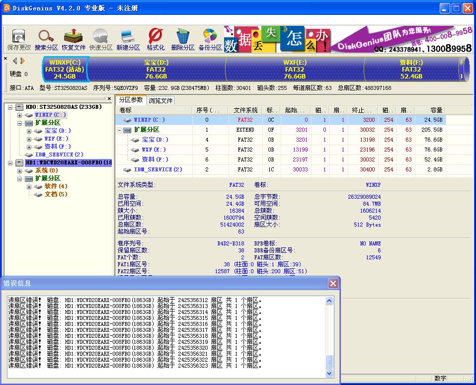

你打开diskgenius截图我看看。
 楼主| 发表于 2013-1-3 19:06:58 | 显示全部楼层
file:///D:/我的文档/My 2# DG_Recovery
之前都是在win pe下用DiskGenius查看和处理的。刚刚在windows xp下,下载了最新版本的DiskGenius,启动时间较长,点击这个2T硬盘显示错误信息,读扇区错误,很长,现在还没完.....

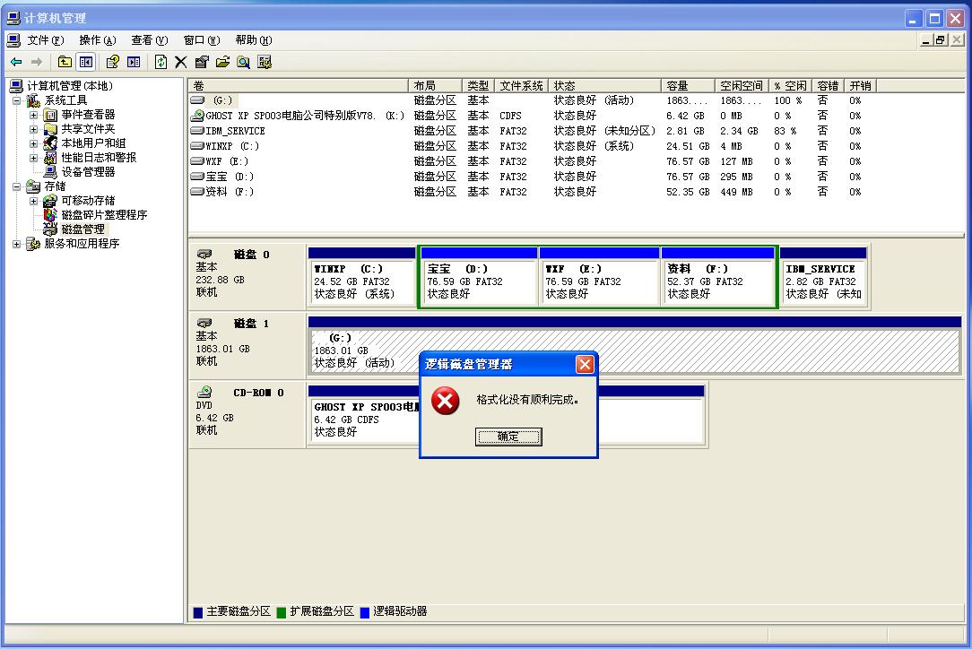

 楼主| 发表于 2013-1-3 19:55:22 | 显示全部楼层
6# ghbiou
最新进展截图
 楼主| 发表于 2013-1-3 22:08:14 | 显示全部楼层
7# ghbiou
现在进展:我在WinPE下用DG把硬盘分区删除掉,进入windows磁盘管理能找到该盘,创建分区后,无法完成格式化,请教一下该怎么办?哎,折腾死人啊。。。。
