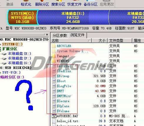

今日无聊,用新版 DG 打开本机硬盘,看到C盘(NTFS格式)-浏览文件,见到有$Extend文件夹 和 $AttrDef、$BadClus、$Bitmap、$Boot、$LogFile、$MFT、$MFTMirr、$Secure、$UpVase、$Volume 等文件,均为隐藏,但是从“我的电脑”打开 C盘 ,并打开隐藏属性,却看不到这些文件。一般认为文件前面带 $ 的系垃圾文件,看到了就手痒,本想点右键“强制删除”了之,呵呵,有时候手痒也得忍着。。。!为保险起见 跑别的机器 用 DG  打开C盘查看,发现 C 盘 FAT32格式的就没有以上隐藏文件,C盘 NTFS格式的都有这些隐藏文件。
于是“断定” 是  NTFS 格式的分区 都有以上 带 $ 的隐藏“垃圾文件”!
不知道,是否正确?请示教,谢谢!

DiskGenius能看到任何文件,这是一个优点,也是一个缺点,呵呵。不小心让你看到NTFS文件系统的“隐私”了。:$
这些文件是NTFS文件系统的关键文件,没有了它们,其它文件就成了死尸了!所以千万不要手痒了就删除这些文件来玩儿。这可不是好玩的。:lol
DiskGenius考虑到了这一点,是无法删除它们的。除了"$Extend"文件夹里的文件没做保护外(下一版本也会将它们保护起来),删除其它那几个时都会给出错误提示的。
 楼主| 发表于 2009-2-11 16:21:31 | 显示全部楼层
还好手下留情:lol
DG 下一版的保护确实很必要!
