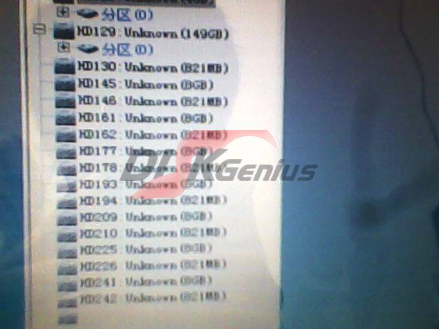

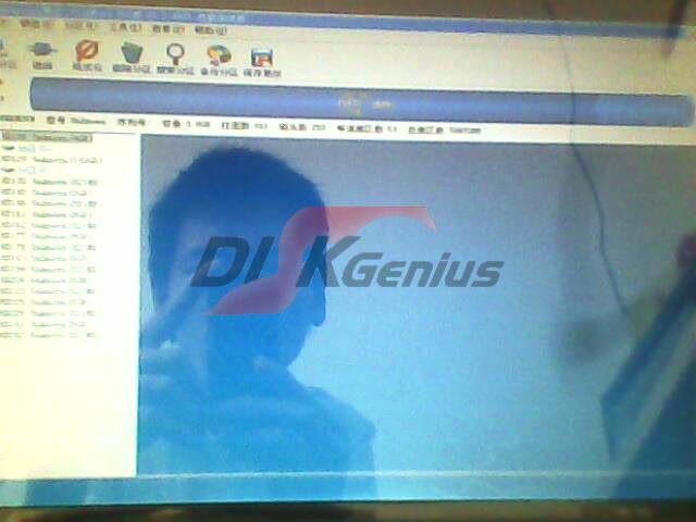

dos版进入带DOS系统或红旗系统时候假死,进入后真死。
测试:
usb 4g 启动 软盘镜像版
160g 硬盘
进入后死机
认到17个硬盘一个u盘
如下图:(烂手机拍出来效果太差,凑活能看)

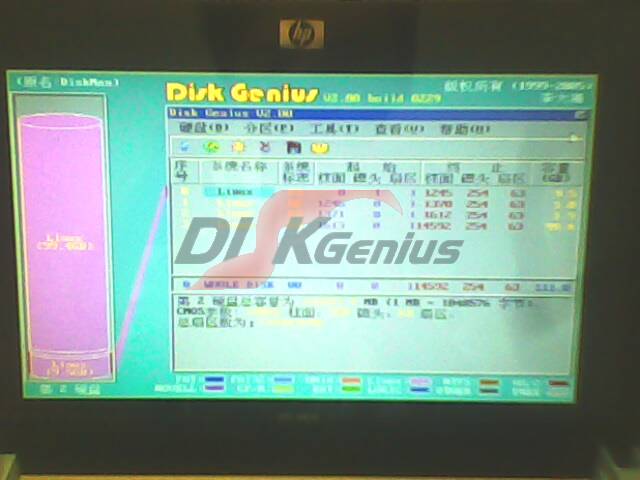

又测了一下老版本V2.00 build 0229
没有问题
又测了
120g
suse。linux enterprise desktop 直接卡死,根本连界面都没进
而老版本V2.00 build 0229
也没问题

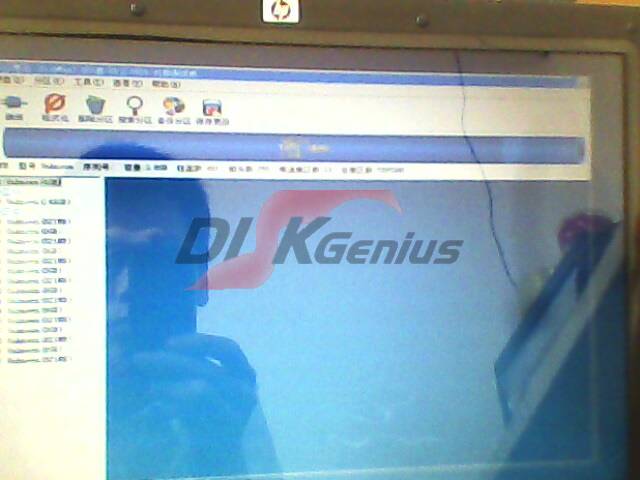

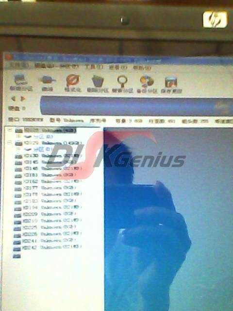

 楼主| 发表于 2009-10-13 09:51:47 | 显示全部楼层
是不是跟惠普机器(或硬盘)有关呀!
我今天又试了一下
这次是把分区全删掉
但还是一样
非dos版不存在这样的问题
所有测试都在惠普机器上
不是在同一台
