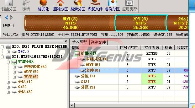

前天,电脑中毒,杀后把系统文件弄乱了 就进不去,蓝屏几次后 硬盘有坏道
就用很多修坏道工具来扫描,硬盘的分区就没有了,现用DG 用搜已丢失分区 整盘,搜到分区了,可一个没格式化,
一个是黑色的,NO name 硬,搜了文件是( 恢复文件中) 可不见有。分区保存为TPG,
请问 接下来怎么办? 我弄了三天三夜了,都不知怎么弄。。资料好重要呀

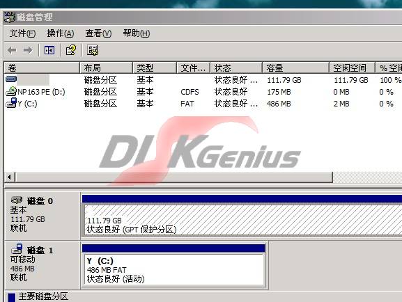

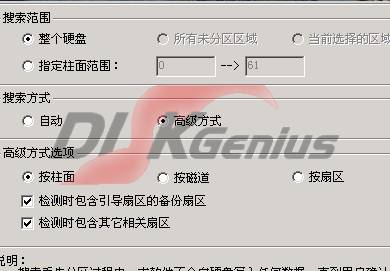

发表于 2009-10-17 18:02:38 | 显示全部楼层
分区(2)、G(3)、分区(4)里面的文件能打开吧?
搜索分区时,用“按扇区”方式搜索过吗?
你用的是什么操作系统?为什么要保存成“GPT”格式?
用硬盘坏道修复软件时,只执行了坏道扫描还是修复?修复是会破坏被修复的磁道的数据的。
 楼主| 发表于 2009-10-17 19:13:16 | 显示全部楼层
可以打开文件,  搜柱面搜的,  是XP   在PE 里的搜分区,  我那时不知GPT 是打不开的,
好像修复过吧,都是在DOS工具包里,用了四五个软件修复过,大多都是进去扫不到什么
版主,我现怎么办呀?
一个未格式的59G的盘,一个NO NAME 盘(文件恢复中)可没见有,怎么办? 总搜不回以前那样。
我几个盘里都有好多资料,怎么才能保存回来呀? C盘 就是G 盘的,能否重装后,其它盘资料没丢?

 楼主| 发表于 2009-10-18 18:51:33 | 显示全部楼层
4# DGen
本来是有 C,D,E,F,G,i 五个盘的,
现转Mbr后,都找到分区了,文件都见了,  但没有主分区,C盘是扩展区了,怎么改成主区, 转不了的

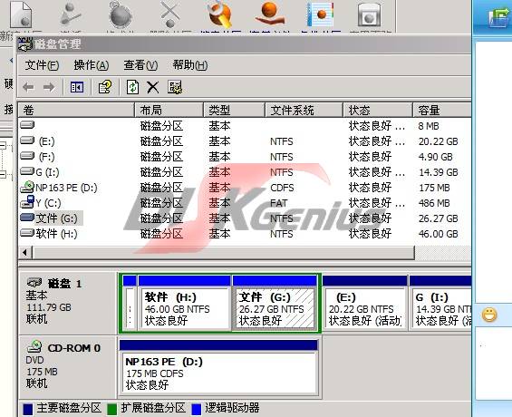

 楼主| 发表于 2009-10-18 19:16:16 | 显示全部楼层
4# DGen
现在已经都弄好了,怎么在PE下,看不到分区,只能在DG里看到. 还差哪步要弄呢?
发表于 2009-10-18 21:09:34 | 显示全部楼层
PE看不到应该是没有分配盘符的原因吧。

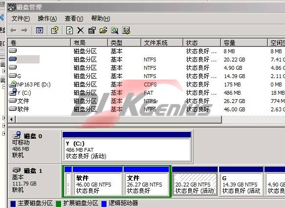

 楼主| 发表于 2009-10-19 12:44:37 | 显示全部楼层
7# DGen
PE里还是看不到盘,都设盘符了,  重起电脑后,盘符又不见了,是什么回事?
分区1是系统盘的,G2活动的怎么取消不了,又为什么呢??????
发表于 2009-10-19 14:48:23 | 显示全部楼层
怎么搞的两个活动分区?
 楼主| 发表于 2009-10-19 19:04:05 | 显示全部楼层
9# DGen
唉。。。恢复分区时,C盘,它没活动, 我就弄活动了,
有个不是系统盘的是活动的,DG都消不了。  现在重要是我的盘在PE下,都看不到呢???
要怎么弄???? 设置盘符了还是不见,重起后盘符又不见了。
