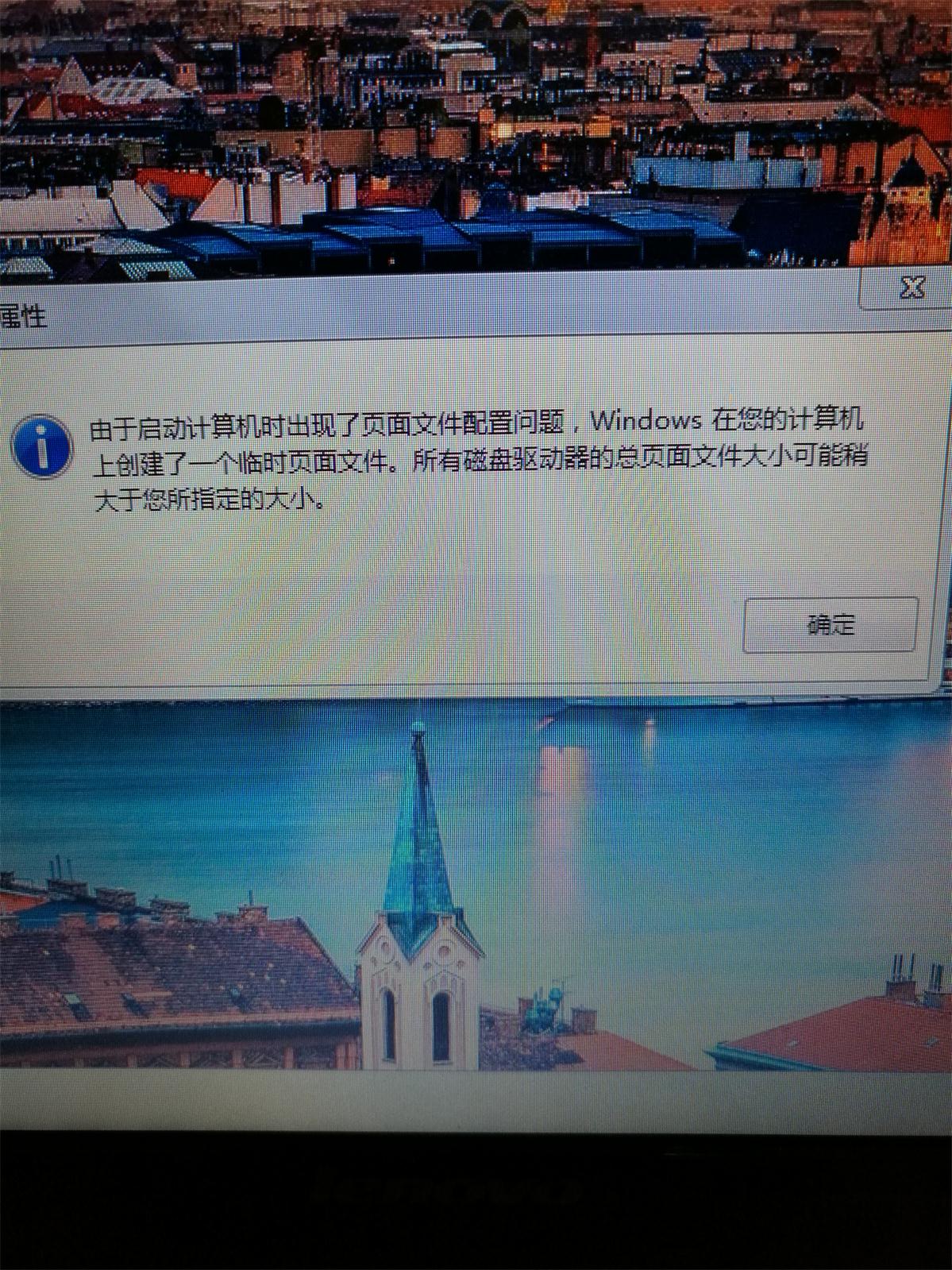

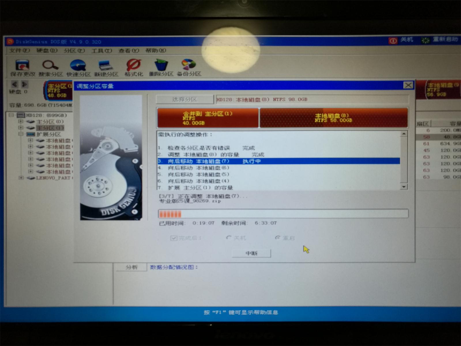

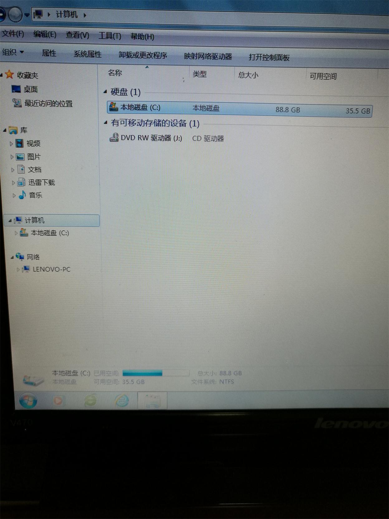

原C盘经常显示空间不足,最少只有几十M。经朋友推荐使用DISKGENIUS对C盘扩容,经过约3个多小时的长久等待,终于完成,但是现在电脑只显示C盘(容量是扩大了),其它几个盘都不见了。附扩容过程中拍的一张照片和扩容后的2张照片

终于解决了,昨晚看着其它分区的丢失,一晚上都没睡好,今早5点就起床看帖子求助。等到网站上班后,通过QQ直接求助系统维护员。宋姓工程师让搜索分区试试,开始搜索后不敢乱点,只敢点忽略,搜了半天没结果。继续请教宋工,答复搜到自己的文件点击“保留”,否则点击“忽略”,直到最后。丢失的盘终于找到了,以前存了好多年的照片、资料也失而复得,C盘也扩容成功,心情顿时豁然开朗。谢谢DISKGENIUS网站,谢谢宋工。
