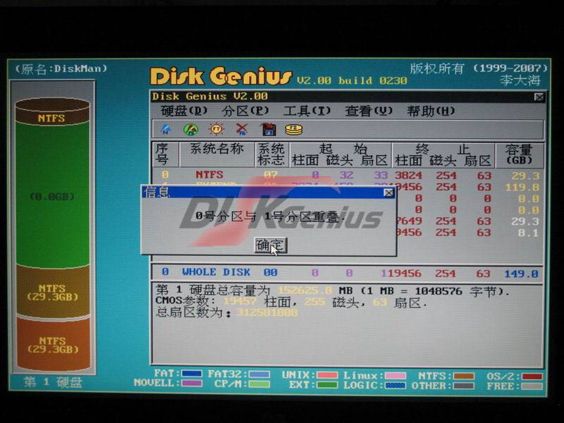

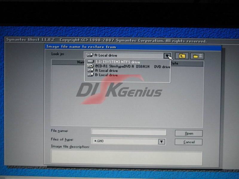

HP笔记本,160G单硬盘,以前用着一直正常,昨天打算重装下系统,装完后想用GHOST备份,发现除了C盘外,其他的均无踪影

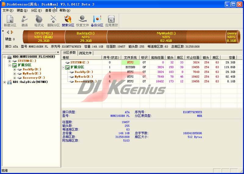

回到XP桌面,检查各盘符都正常,里面的文件也能正常读取,用PQ打算查看一下,提示117错误
用最新版的DISKGEN显示一切正常

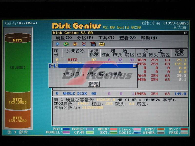

重新回到DOS调用DISKGEN 2.0,首先提示分区重叠
点击确定后,进入主页面,发现C\D\F盘容量均正常,E盘无法显示
请大大们帮忙,此情况应怎样处理?急着要用机子干活,甚盼!
追加备注:在XP里用最新的DISKGEN,点击“重建主引导记录(MBR),无任何反应,当关闭DISKGEN窗口时,提示如下
这是用最新的DISKGEN备份的分区表

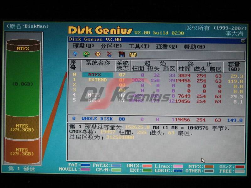

晕 有点不适应论坛的贴图方法
楼主的c盘分区表好像有点问题 如上图红色部分
把20 21 00 改成01 01 10
把00 08 00 00 改成3F 00 00 00 试试
操作之前请先把分区表备份到u盘

6636的做法不对,那样改了之后C盘会消失的。
楼主的硬盘分区表存在严重问题,不仅分区重叠,扩展分区表格式也不正确。
D、E、F 三分区的分区表是重叠的,但它们实际上并没有重叠,DBR中标明的扇区数没有重叠。
C与D是重叠的,如果在C盘写入大量数据,D盘文件有被破坏的危险!
建议修正方法:在WinPE或DOS下操作
1、删除C盘再重新建立。或者用无损调整功能将其调小到不重叠状态。
2、用DiskGenius重建分区表,搜索到扩展分区表后不要选择保留,然后逐个分区的保留D、E、F分区。
