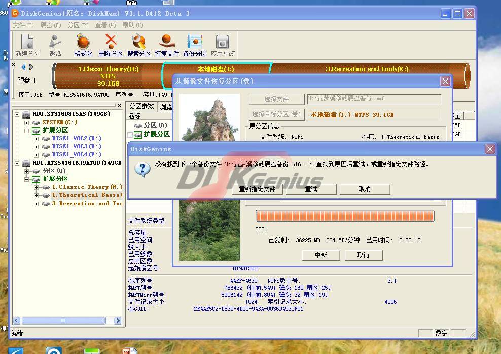

新手,之前移动硬盘一个分区显示为本地磁盘盘符,双击它最初显示无法访问参数不正确,而后又提示未格式化,要先格式化。于是用diskgen将该分区备份到一个镜像文件中,然后再将该分区格式化,再从镜像文件恢复分区,结果如图所示,希望能得到行家们指点以挽回这些收藏多年的宝贵资料!

发现很多人在发现分区有问题后都用备份分区再恢复的方法。这样很可能会出现问题。也达不到修复错误的目的。
除非用“按扇区”的方式备份。
等下一个版本出来也许能解决这个不能还原的问题。

修复分区表才是最高校的方法 文件镜像来镜像去的不仅费时 效果还打折扣

谢谢版主和楼上的回复,那我只能保存着那些镜像文件先了。期待下一个版本... ,另外,要是gen能开发出直接浏览pmf备份文件的浏览器就好了。
