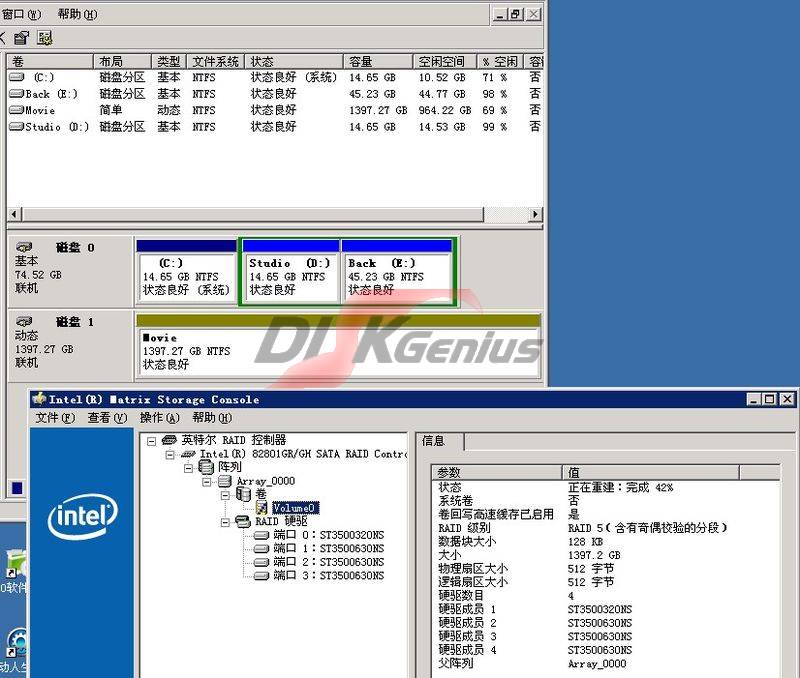

公司的一台服务器,做的主板自带的RAID5.一共5个硬盘,1个80G的系统盘,共有3个分区;另外4个500G的硬盘做的RAID5,共有一个分区
今天早上去机房准备重做系统的,因为主板上只有4个SATA串口,被4块500G的硬盘占满了。还有一个IDE插口插着系统盘,没地方插我的SATA接口光驱了,我就拔下一个500G盘的串口线,把光驱插上去了,然后重启装系统。结果在复制文件的时候就蓝屏了,试了两次,不行。只好换成IDE接口的光驱,插在硬盘IDE排线上了,排线中间还可以插一个IDE口的。然后重装系统完成。

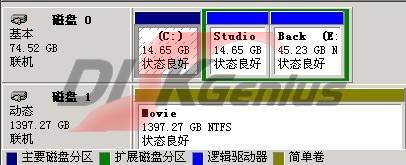

进系统装了Intel Matrix Storage Console阵列管理软件,打开我的电脑发现找不到原来的RAID5磁盘盘符了。可任务栏却显示“正在重建RAID卷”。右键我的电脑“管理”,进磁盘管理,看见RAID5变成动态磁盘了。。
真是要命,现在既看不到RAID里面的数据又不知道怎么把数据弄出来。上网查了一下居然说动态磁盘转化成基本磁盘会丢失数据。。我现在应该怎么办呢?
哪位高手告诉我怎么把我的数据安全的弄出来?。数据大约有400多G,可以拷到同一机房的局域网另一台服务器中(也是做了RAID5的)空间是够的局域网是百兆的,外网也是每台机器百兆独享的。
然后再把这个动态的再弄成基本磁盘。这样我就可以把数据再传回去了。
急。。请高手帮忙

重建恐怕就意味着删除了以前所有的卷,所以当然所有的数据丢失。你再转为基本磁盘肯定也是枉然。
如果是单硬盘的动态磁盘,用diskgenius重建分区表的功能,搜到以前的分区,并根据文件确认无误后,保存为mbr格式的(如果以前是mbr格式的话),一般可以完美地恢复为基本磁盘。
你这个是磁盘阵列,这个法子不知是否适应。但你也不妨这么一试,反正如果没有搜到以前的分区的文件,你别点应用更改就是了。
