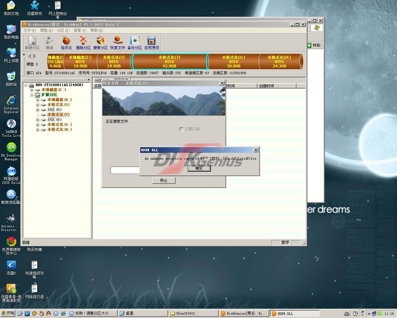

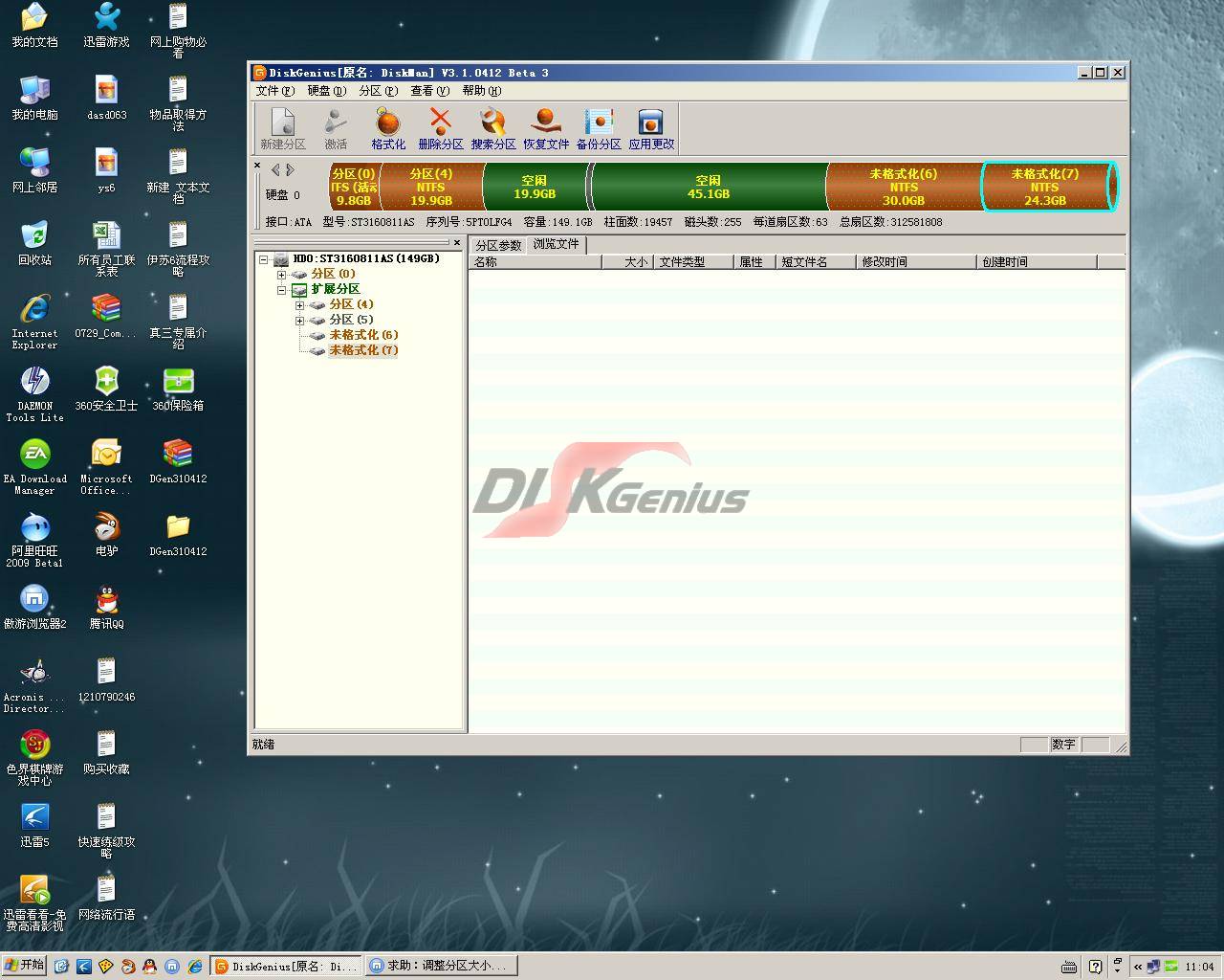

    在网上有幸找到DiskG论坛,发现貌似有找到资料的可能,就下载了DG3.1.0412 beta 3来用,用柱面扫描大致找到了原来的分区表分区(0)9.8G,分区(4) 19.9G,未格式化(5)19.9G,未格式化(7)43.9G,未格式化(10)24.3G,心里窃喜,于是点了保留,磁盘数目和大小都基本一致,根据置顶的向导恢复,发现没有“格式化前的文件类型”于是用恢复误删除的文件,但弹出HDRW.DLL提示An unknow exception captured by :CNTFS::SearchDeletedFiles,确定之后没反应,用格式化后的恢复也无法找到,这次是真的无助了。

这是用柱面扫描得到的分区表
这是用柱面扫描得到的分区表

那个HDRW.DLL的错误时怎么回事,为什么不能恢复文件呢

首先,尽量搜索到原来正确的分区,或者调整大小后的分区,不正确就不保留。这样做是希望能直接恢复分区,成功的话就不用搜索文件了。
如果搜索不到正确的分区,就只能在分区中搜索文件了。

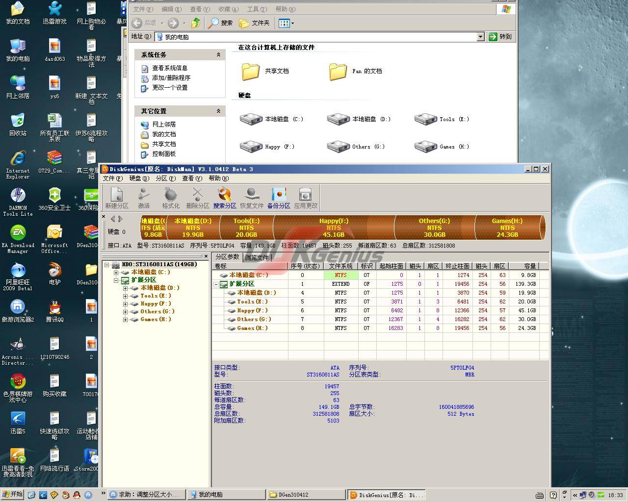

今天上班,在公司看了人兄和DGen的解答,本来有点心灰意冷,想着晚上回来再试一次,不行就格盘用易我恢复数据了。其实数据不是特别重要,只是几年的心血突然没了,不难过是不可能的,但也安慰自己让自己做个新的开始,呵呵!
可是回来再次搜索分区的时候,我心里想着一定要找到正确的分区,所以很仔细的查看了卷标和内容(如何可以查看到的话),因为知道自己的XP是能进的,所以很快保留了第一个分区,后面的分区我跳过了几个,直到找到Tools这个我熟悉的卷标名,我开始兴奋了,查看了文件也是正确的,于是一个接一个的找到了正确的分区,并保留了他们!保存分区表,重新写入主引导记录,退出,重启!几经折腾终于恢复到了出问题前的状态!(在此过程中,仔细搜索正确的分区表非常重要!)
上图为证: 3.JPG
再次感谢DiskGenius这个神奇的软件!!感谢人在井天,DGen两人热心的解答!!感谢DG论坛!
感谢李大海先生开发出这么好的软件!真的是国人的骄傲!谢谢你啦!
