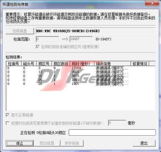

突然硬盘就没了。
biso里可见,进入windows中,在磁盘管理中无法看到,在设备管理中看的见硬盘,但是无法导入信息。
用DG做坏道检测的时候,出现如下图的错误。
我还能做修复吗?硬盘是哪里出了问题,如何恢复数据,谢谢!
 楼主| 发表于 2009-11-26 09:39:55 | 显示全部楼层
好像后面就一直在报错  我晕啊。。。。 怎么办。。。。

如果数据重要的话。不要尝试进行修复性的操作。需要具体判断一下硬盘具体出现问题的原因,单纯看dgen的检测,感觉是存在坏道引起的。

谢谢ls的朋友,但是,数据我要怎么才能恢复呢,用DGen检查下列,前29个柱面或多或少的都有错误,该怎么恢复盘里的数据呢?谢谢!
发表于 2009-11-26 14:15:56 | 显示全部楼层
单纯是你说的这部分检测出问题么?
发表于 2009-11-26 14:17:48 | 显示全部楼层
这种情况的 硬盘,需要采用扇区镜像的方式来进行数据的恢复。我担心的就是坏道的分布如果不是集中的,而是分散的话,普通手段可能没办法进行的。错误的操作可能进一步的破坏到你的数据。
 楼主| 发表于 2009-11-26 14:18:24 | 显示全部楼层
是的.报的错误都是数据错误(循环冗余检查错)
29后面也有错,比较少了
那非普通的手段是什么呢? 难道只能拿到外面专门修复硬盘的地方去修?  去问过了,要1500元...  费用太厉害了 :p
