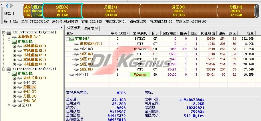

可能也是在用GHOST系统的时候误操作了,现在整个硬盘只有一个c盘了,利用软件
我找到了分区,也保存了分区表,但是系统还是不能识别呀:Q
[ 本帖最后由 DGen 于 2009-2-27 15:53 编辑 ]
发表于 2009-2-21 15:44:55 | 显示全部楼层
分配一下盘符。

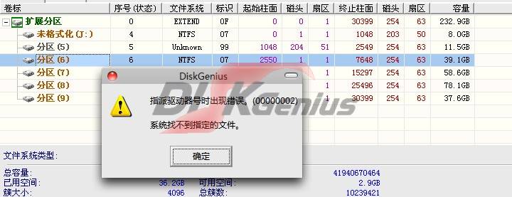

 楼主| 发表于 2009-2-21 15:51:02 | 显示全部楼层
分配盘符出错呀
 楼主| 发表于 2009-2-21 15:56:58 | 显示全部楼层
我把其它几个不重要的分区删除了,现在有两个分区自动分配盘符出现了,但还有两个不行呀,手动分配盘符还是出现上面的错误
发表于 2009-2-21 16:29:06 | 显示全部楼层
很奇怪,恢复分区时将第一个分区当作逻辑分区了,应该是主分区才对。
重新恢复一下试试,恢复时用高级方式,不要勾选“检测时包含引导扇区的备份扇区”及“检测时包含其它相关扇区”两个选项。
发表于 2009-2-21 16:31:28 | 显示全部楼层
搜索正确完成并保存分区表后,麻烦将分区表备份一下。然后将备份下来的文件贴上来,我看一下可能是什么原因。

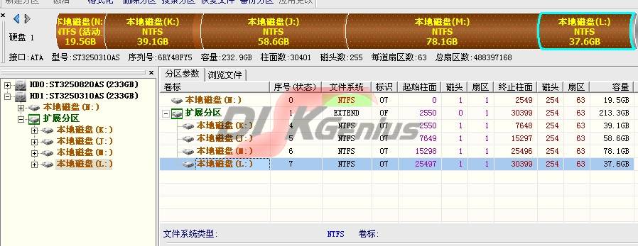

 楼主| 发表于 2009-2-21 16:56:07 | 显示全部楼层
再次搜索并删除不要的分区后,后面的两个盘也出来了,但现在又有一个问题
现在有两个主分区,其中N盘为原来的C盘(刚给格了),k盘(原来的D盘)里面全是资料,如何能在不丢失资料的情况下转换到扩展分区呢?分区表文件也附上了
000.rar
997 Bytes, 下载次数: 4

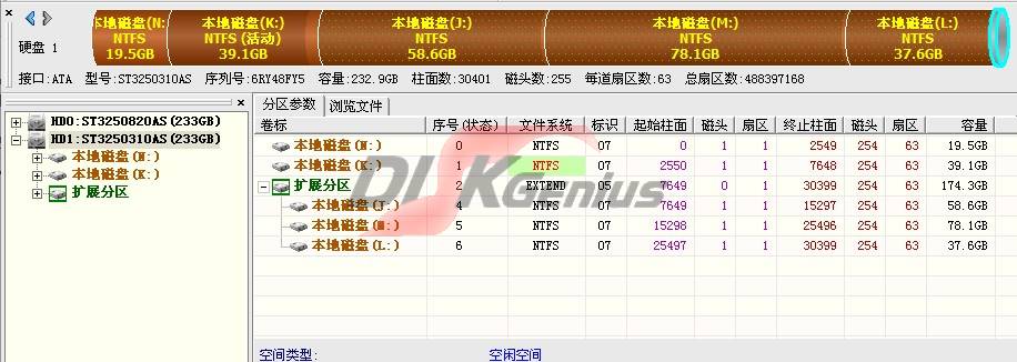

发表于 2009-2-21 17:31:02 | 显示全部楼层
搜索分区时,搜索到的K盘也应该是逻辑分区呀。我将你备份的分区表恢复到我的硬盘上,再搜索时就是的。
目前没有提供将主分区改为逻辑分区的功能,除非通过一系列的操作实现。
 楼主| 发表于 2009-2-21 17:55:02 | 显示全部楼层
我以搜索了一次,现在所有的都正确了,k盘也成了扩展分区了,呵呵!把分区表再给你看看吧
